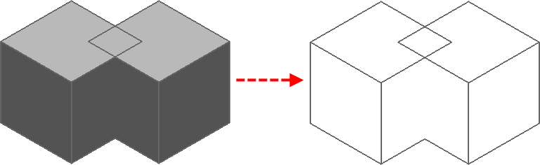

Utilice la opción de Línea oculta para visualizar una representación alámbrica del modelo. Las líneas que no serían visibles desde el punto de vista actual no se visualizan.
Para utilizar la opción de Línea oculta:
En las superficies se visualizan únicamente las líneas desde su punto de vista. Cuando rota el modelo, las líneas desaparecen cuando quedan fuera de la vista y se dibujar de nuevo cuando vuelven a estar a la vista, por ejemplo:
Equivale a hacer clic en el botón de Línea oculta
de la barra de herramientas de Vistas.
