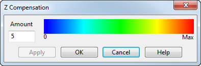

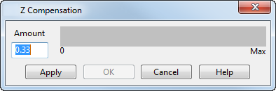

  4. Haga clic en la pestaña de Herramientas de malla > panel de Triángulos > Compensación Z para abrir el cuadro de diálogo de Compensación Z:
  5. Introduzca una Cantidad.
  6. Haga clic en el botón de Aplicar para visualizar el modelo con la compensación ya aplicada:
