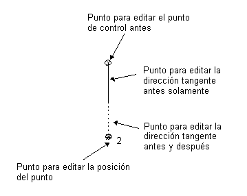

Si se fija en el control de la dirección tangente, que es la línea que hay entre el punto de curva y el punto de control, verá que es de dos colores.
La mitad más próxima al punto de control edita únicamente la dirección tangente anterior (o posterior) al punto, mientras que la otra mitad edita la dirección tangente antes y después. Cuando se arrastran estos controles, la magnitud se mantiene constante.
Si hace clic o arrastra el control de la dirección tangente antes y después, el control de la dirección tangente del otro lado del punto se alinea con el control seleccionado.
