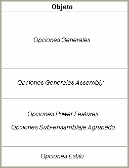

Hay varias opciones de edición disponibles en los menús contextuales del modelado de ensamblajes. Las opciones relacionadas se agrupan juntas de la siguiente manera:
Para acceder a los menús contextuales, haga clic con el botón derecho en el objeto de ensamblaje (que puede ser un ensamblaje completo, un subensamblaje, un componente, una definición de componente o una relación) de la ventana de gráficos, el árbol del ensamblaje o la biblioteca de componentes. La composición de cada menú depende del objeto seleccionado y del lugar desde el que se accedió al menú.
La sección de Opciones generales contiene funciones estándares como Cortar, Copiar y Pegar y opciones para blanquear elementos y visualizar información de la selección.
Las opciones generales de ensamblaje permiten crear, modificar y convertir componentes y añadirlos a ensamblajes.
Las opciones de grupo y figuras Power permiten generar o eliminar figuras Power y añadir o eliminar componentes de grupos.
Las opciones de estilo permiten especificar el estilo y el material de componentes y el aspecto de las miniaturas.
