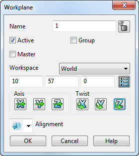

Utilice el cuadro de diálogo de Plano de trabajo para editar un plano de trabajo.
Nombre — Introduzca el nombre del plano de trabajo. El nombre del plano de trabajo se utiliza en los macros para identificarlo.
Activo — Active esta opción para activar el plano de trabajo.
Maestro — Active esta opción para que el plano de trabajo se convierta en el plano de trabajo maestro.
Agrupar — Active esta opción para agrupar los planos de trabajo.
Bloquear/Desbloquear — Utilice estos botones conmutadores para bloquear o desbloquear el plano de trabajo.
Asegúrese de que se visualiza el icono Bloqueado
para bloquear un plano de trabajo. No puede eliminar o editar un plano de trabajo bloqueado. Esta funcionalidad permite evitar cambios accidentales en planos de trabajo configurados con un objetivo determinado.
Cuando bloquea un plano de trabajo, los controles gráficos y las opciones del cuadro de diálogo de Plano de trabajo dejan de estar disponibles.
Asegúrese de que se visualiza el icono Desbloqueado
para desbloquear un plano de trabajo.

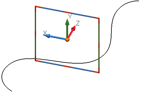

Alineado — Active esta opción para alinear el eje Z del plano de trabajo con la tangente del objeto en el punto en el que ha hecho clic:
en la lista de Alineación.
El plano de trabajo se alinea como se ve a continuación:

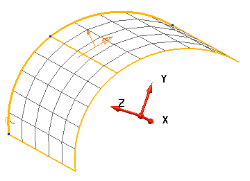

Si el objeto es una superficie o un sólido, el eje Z del plano de trabajo se alinea con la normal en el punto en el que ha hecho clic.
Puede detectar puntos que estén dentro de parches utilizando
en un punto de una superficie como la siguiente:

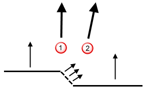

Normal media — Active esta opción para alinear el plano de trabajo con la normal media de la geometría seleccionada:
de la lista de Alineación del cuadro de diálogo de Plano de trabajo.
Se abre el cuadro de diálogo de Alinear con la normal media:
Si la opción de Área de la superficie está activada, la normal media de la selección se indica con
Si la opción de Área de la superficie está desactivada, la normal media de la selección se indica con
