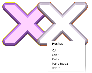

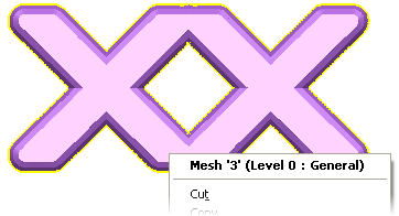

Utilice la opción de Dividir todo para dividir mallas:
  1. Seleccione una malla:
  2. Haga clic en la pestaña de Herramientas de malla > panel de Dividir > Todos.
    La malla se divide para crear varias mallas:
Nota: Con esta opción hace falta confirmar la división si la malla está formada por más de diez zonas inconexas.
