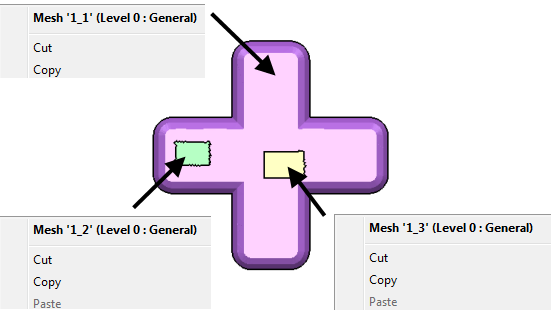

  3. Con la malla seleccionada, haga clic en la pestaña de Herramientas de malla > panel de Dividir > Color. La malla se divide en tres mallas independientes, que están seleccionadas:
  4. Haga clic en algún punto que no pertenezca al modelo. El límite de las áreas coloreadas pasa a ser negro.
  5. Haga clic con el botón derecho en cada área coloreada para verificar que se ha dividido la malla:
