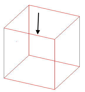

Cuando aplica un retroceso completo a la curva compuesta, se anula la selección del elemento y todas las trayectorias posibles de la curva compuesta se marcan con flechas e identificadores de superficie:
Hay un identificador de superficie por cada una de las superficies que hay a lo largo de una trayectoria determinada.
Si hace clic en un identificador de superficie, se selecciona la trayectoria y pasa a depender de la superficie para el identificador.
