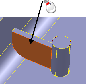

Utilice la opción de

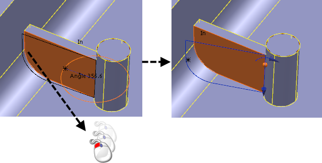

de la barra de herramientas de Rotar para especificar el eje de rotación utilizando dos puntos.
La barra de herramientas se actualiza para reflejar la selección.

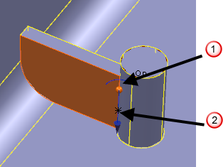

y
. Los controles que se visualizan indican el eje de rotación:
para rotar la cara y actualizar toda la geometría asociada.
para cerrar la barra de herramientas.
