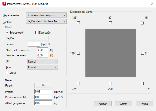

Al seleccionar Parámetros en el cuadro de diálogo de Nieve y viento 2D/3D, se visualiza lo siguiente:
Cuando se selecciona la norma NV 65 o NV 65 02/09, debe especificar los siguientes parámetros:
- El campo Dirección del viento proporciona una vista esquemática de la estructura desde la parte superior. Puede especificar las direcciones de viento que se deben tener en cuenta. Una vez seleccionado el 0°, el viento en esta dirección se tendrá en cuenta al generar las cargas. Los casos de carga de viento se designan en función del ángulo entre sus direcciones y el eje X+ del sistema de coordenadas global. Cada opción genera un caso de carga de viento.
- Las opciones del lado izquierdo del cuadro de diálogo permiten especificar valores para los parámetros de cargas de viento y nieve utilizados para generar automáticamente casos de cargas de viento y nieve en una estructura. Estos parámetros son los parámetros estándar que se utilizan para generar cargas de nieve y viento para una estructura como un pórtico 2D.
Después de definir los parámetros de nieve y viento, seleccione Cerrar para guardar los datos que acaba de especificar.
Al seleccionar Aplicar, se cierra el cuadro de diálogo y se abre el cuadro de diálogo Cargas, que contiene una tabla con coeficientes y las cargas de viento y nieve resultantes.
