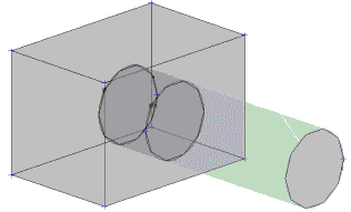

En la siguiente imagen, se muestra un ejemplo de una operación de inclusión (un cilindro se fusiona con un prisma rectangular).
Inclusión de un cilindro en un prisma rectangular (2 sólidos): Argumento A = prisma rectangular, Argumento B = cilindro.
La operación de inclusión en un prisma rectangular ha provocado la eliminación de la parte procedente del cilindro, mientras que el área de la superficie lateral del cilindro se divide en dos áreas (el cilindro sigue siendo un objeto) en el lugar donde el cilindro se fusiona con el prisma rectangular.
