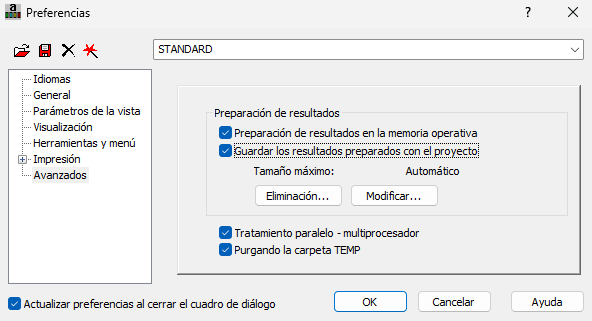

La opción para activar o desactivar la preparación por defecto de los resultados para la visualización de mapas está disponible en el cuadro de diálogo Preferencias de la ficha Avanzado.
Para garantizar el correcto funcionamiento del módulo "Preparación de resultados", es necesario activar las casillas "Preparación de resultados en la memoria operativa" y "Tratamiento paralelo - multiprocesador" en Herramientas/Preferencias/Avanzado.
Para proporcionar la disponibilidad de los resultados generados justo después de abrir el archivo, es necesario activar la opción "Guardar los resultados preparados con el proyecto" en Herramientas/Preferencias/Avanzado y guardar el archivo con la extensión .rtd.
Se recomienda activar todas las casillas de verificación en Herramientas/Preferencias/Avanzado para garantizar el correcto funcionamiento del módulo "Preparación de resultados", como se muestra a continuación.
