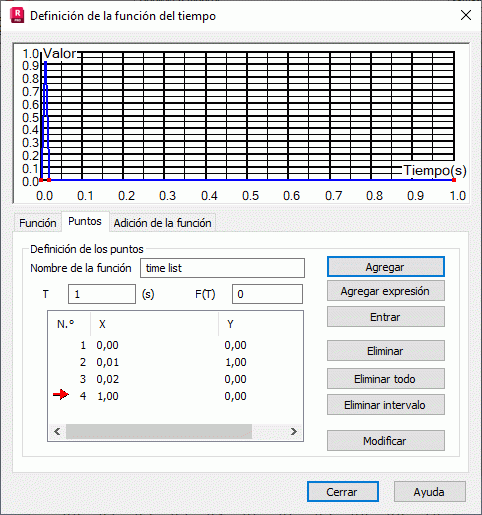

Definición de puntos para una función del tiempo
Cree una función del tiempo en el cuadro de diálogo Definición de la función del tiempo y, a continuación, seleccione la ficha Puntos para definir los puntos de la función del tiempo.
Para definir manualmente los puntos de una función del tiempo
  1. Introduzca el valor del punto de tiempo en segundos en el cuadro T.
  2. Introduzca el valor adimensional de la función en el cuadro F(T).
  3. Haga clic en Añadir.
Los puntos se añaden a la tabla.
Para definir los puntos de una función del tiempo mediante una fórmula matemática
  1. Haga clic en Agregar expresión.
  2. Introduzca una expresión matemática.
  3. Especifique los valores de Tiempo al inicio, Tiempo al final y Paso del tiempo.
  4. Especifique la unidad de ángulo.
  5. Haga clic en Aceptar.
Para suprimir un punto de la función del tiempo
  1. Seleccione el punto que desee suprimir en la tabla.
  2. Haga clic en el botón de Eliminar.
Nota:
  • Para suprimir todos los puntos de la función, haga clic en Eliminar todo.
  • Para suprimir puntos de un intervalo de tiempo, haga clic en Eliminar tramo y defina el intervalo de tiempo que se va a suprimir.
Para modificar un punto de una función del tiempo
  1. Seleccione el punto que desea modificar en la tabla.
  2. Modifique los valores del punto en los campos T y F(T).
  3. Haga clic en Modificar.
Para importar un archivo de texto de definición guardado
  1. Haga clic en Leer.
  2. Acceda a la ubicación del archivo, selecciónelo y haga clic en Abrir.
