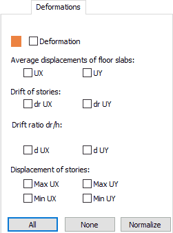

Cuando la ficha Deformación está seleccionada en el cuadro de diálogo Diagramas para edificios, se muestra lo siguiente:
La selección de la opción Deformación permite presentar la estructura deformada bajo la carga aplicada.
Los valores de las cantidades siguientes se pueden seleccionar en el cuadro de diálogo anterior.

En la parte inferior, se encuentran los siguientes botones:
