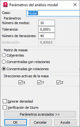

Parámetros del análisis modal
Utilice este cuadro de diálogo para definir los parámetros de análisis modal para los nuevos casos dinámicos de la estructura.

Elementos del cuadro de diálogo
Nota: Puede realizar un segundo tipo de análisis modal: análisis modal que reconozca las fuerzas estáticas.
Parámetros
Contiene los parámetros disponibles para el análisis modal: número de modos, tolerancia, número de iteraciones, aceleración de gravedad.
Matriz de masas
  • Coherentes: matriz coherente con respecto a los grados de libertad de rotación.
  • Concentradas con rotaciones: la matriz diagonal con respecto a los grados de libertad de rotación.
  • Concentradas sin rotaciones: la matriz diagonal sin los grados de libertad de rotación.
Direcciones activas de la masa
Especifica la dirección X, Y o Z en la que se activa la masa, es decir, las vibraciones propias.
Por defecto, la masa está activa en todas las direcciones para realizar el análisis modal.
Nota: Es posible que deba anular la selección de una dirección al realizar el análisis sísmico. Si anula la selección de la masa en la dirección Z, para el análisis modal que precede al caso sísmico, se eliminan los modos de vibración vertical local para las losas de suelo. En el análisis sísmico de este modelo, solo tendrá en cuenta las vibraciones transversales. Otro ejemplo es el análisis Footfall, donde la masa activa para la dirección Z es un parámetro por defecto. En este caso, se tienen en cuenta las vibraciones verticales y se ignoran las vibraciones transversales del modelo.
Ignorar densidad
Excluye la densidad del elemento de la estructura (= 0) durante el análisis dinámico de la estructura.
Verificación de Sturm
Define el algoritmo para detectar las vibraciones propias omitidas. Si se encuentra un modo omitido, se vuelve a ejecutar una iteración.
