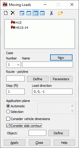

Para definir un caso de carga móvil, introduzca el número y el nombre de la carga. Al seleccionar Nuevo, se crea un caso de carga móvil nuevo (siguiente).
Para definir el camino que debe seguir un vehículo, seleccione Definir, que abre el cuadro de diálogo Polilínea - contorno. Al seleccionar Parámetros, se abre un cuadro de diálogo adicional en el que se pueden definir parámetros del camino (coeficientes de multiplicación para cargas pertenecientes a una carga móvil, etc.).
Los dos parámetros siguientes definen una carga móvil:
Paso: especifica el tamaño del paso por el que se mueve el vehículo. Esta opción utiliza las unidades seleccionadas actualmente.
En la parte inferior del cuadro de diálogo, se encuentra la opción Considerar el contorno de la losa. Tiene en cuenta la distribución de las fuerzas causadas por un vehículo, utilizada por un usuario en el análisis de cargas móviles, en las barras para varios tipos de estructura. (Tiene en cuenta las cargas debido a una parte del vehículo que se extiende fuera del contorno que soporta la carga). Un ejemplo típico son las cargas de un emparrillado de puente. (Observe la siguiente imagen).
Si la opción Considerar el contorno de la losa está desactivada, se aplica un conjunto completo de fuerzas del vehículo a las barras comenzando por la primera posición del vehículo. Si la opción Considerar el contorno de la losa está activada, puede definir una limitación geométrica que determine qué fuerzas de componentes del vehículo se deben aplicar a las barras. Esta limitación se puede definir mediante un objeto, como un panel lateral sin un espesor asignado. La generación de cargas en las barras tiene en cuenta la posición de cada uno de los componentes de fuerza. Si una fuerza se coloca fuera del contorno de la losa, no se aplica a las barras.
El campo se utiliza para definir un número de objeto que describe el contorno de la losa. Al seleccionar Definir, se abre el cuadro de diálogo para definir un contorno de polilínea con la opción Cara seleccionada.
Al generar cargas en las barras a partir de una carga de vehículo, Robot tiene en cuenta todas las barras o la selección determinada en la lista Plano de aplicación - selección. Estas barras se proyectan en un plano formado por un segmento del camino de polilínea y un vector perpendicular definido como Dirección de la carga. Si la opción Considerar las dimensiones del carro está activada, en el plano de proyección, se determina un contorno del vehículo y la selección de las barras de la proyección se limita a estas barras que se encuentran dentro del contorno del vehículo o se intersecan con él. Este tipo de limitación para seleccionar barras, en las que se generan cargas de vehículos, puede ayudar en situaciones en las que una búsqueda automática de barras puede provocar problemas.
Al seleccionar Aplicar, se crea un nuevo caso de carga móvil cuyos parámetros se definen en el cuadro de diálogo.
