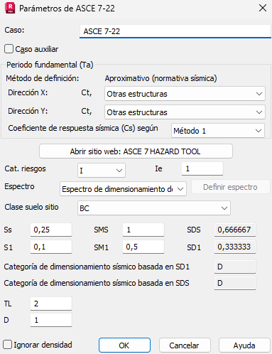

Los parámetros de un análisis sísmico de la estructura dependen de una norma sísmica utilizada durante los cálculos de una estructura influida por el impacto sísmico.
Para completar el análisis sísmico según las reglas especificadas en esta norma, defina los siguientes parámetros.
(I, II, III, IV) según el uso o la ocupación de edificios y estructuras, clasificados de conformidad con la tabla 1.5-1.
Hay cuatro espectros disponibles entre los que elegir. Dos de ellos, Espectro de dimensionamiento de varios periodos y Espectro MCER de varios periodos, requieren la definición del espectro en la nueva ventana de diálogo, a la que se puede acceder haciendo clic en el botón "Definir espectro" que se encuentra junto a ella.
Es posible acceder al sitio web oficial de ASCE 7: ASCE 7 HAZARD TOOL. Para ello, haga clic en el botón "Abrir sitio web: ASCE 7 HAZARD TOOL". Esta página permite obtener los valores necesarios para definir los valores de espectro y coeficiente en función de datos básicos como la ubicación, la categoría de riesgo y la clase de suelo del sitio.
Para transferir los valores de la tabla de definición del espectro de la página web a la tabla de definición de Robot Structural Analysis, se puede utilizar una operación de copiar y pegar.
según se especifica en la sección 11.4 y el capítulo 22 de ASCE 7-22:
Puede obtener los valores de estos parámetros en el sitio https://asce7hazardtool.online/ en función de la ubicación, la categoría de riesgo y la clase de suelo del sitio.
Cd: coeficiente de amplificación de flecha, tal y como se especifica en la tabla 12.2-1 de ASCE 7-22.
