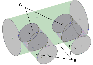

Como resultado de la división, los objetos seleccionados se dividen en los objetos existentes más pequeños (subcontornos/sólidos) que componen la geometría de los objetos de entrada. Robot busca todas las partes comunes independientes (para cada combinación de objetos) y todos los complementos lógicos de los objetos.
En la siguiente imagen se muestra un ejemplo de una operación de partición para tres cilindros.
El resultado de esta operación es la generación de cinco objetos: dos objetos que son las partes comunes de los cilindros (A: partes comunes de los cilindros) y tres objetos que son los complementos de los cilindros (B: operaciones de sustracción: los cilindros más pequeños se han sustraído del cilindro más grande y el cilindro más grande se ha sustraído de los más pequeños).
