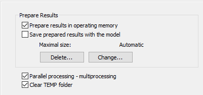

Después de hacer clic en Avanzado en el panel derecho del cuadro de diálogo Preferencias, se muestran los siguientes campos:
El campo Preparación de resultados guarda los resultados de los mapas en paneles para acelerar su visualización o impresión la siguiente vez.
Al hacer clic en Modificar, se abre un cuadro de diálogo adicional.
Utilice este cuadro de diálogo para especificar el espacio en disco máximo necesario para guardar los búferes con los resultados. Por defecto, la opción Gerencia automática está activada, pero no todos los campos de edición están disponibles.
La configuración del usuario determina el tamaño máximo de los búferes y la cantidad mínima de espacio libre en el disco.
Al hacer clic en Suprimir, se abre un nuevo cuadro de diálogo, Supresión de resultados preparados, que se describe aquí.
