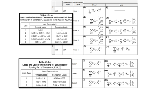

Generación de combinaciones de cargas automatizadas
Se han implementado las normas de combinaciones de cargas actuales para los mercados de EE. UU. y Canadá.
Actualizaciones de normas regionales de combinaciones de cargas
Se han implementado las siguientes normas de combinaciones de cargas:
Estas normas se especifican como valores por defecto en la configuración regional correspondiente.
Para buscar estas nuevas normas de combinaciones de cargas, realice lo siguiente:
  1. Haga clic en Herramientas Preferencias para el proyecto.
  2. En el cuadro de diálogo Preferencias para el proyecto, en Normas de diseño, seleccione Cargas.
  3. Haga clic en la flecha de la lista desplegable Combinaciones según norma para ver la lista de normas disponibles.
Nota: Las normas disponibles en las listas desplegables dependen del país seleccionado en el cuadro de diálogo Preferencias. Para configurar la lista de normas disponibles, haga clic en la flecha y, a continuación, haga clic en Más en la parte inferior de la lista.
