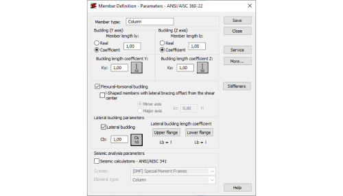

Dimensionamiento de barras de acero según la norma ANSI/AISC 360-22
Se han introducido las siguientes actualizaciones:
- Fórmulas de cálculo
- Cálculos sísmicos
- Catálogos necesarios
- Interfaz de usuario tras las actualizaciones de normas
