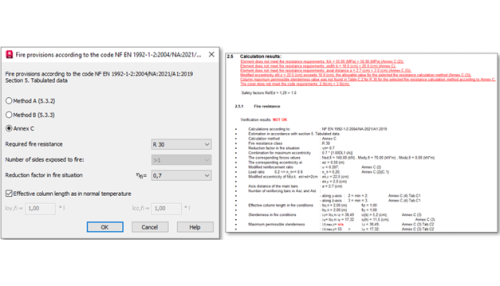

Robot Structural Analysis Professional 2025 incluye las normas EN 1992-1-2:2004/A1:2019 y NF EN 1992-1-2/NA/A1 de marzo de 2021 para el dimensionamiento de pilares de cálculo de fuego.
También ofrece mejoras en el dimensionamiento de hormigón armado que se muestran en el documento de Notas de la versión.
Dimensionamiento de hormigón armado: dimensionamiento de cálculo de fuego
La norma se establece como valor por defecto en la configuración regional correspondiente.
Para buscar esta nueva norma de dimensionamiento de hormigón armado, realice lo siguiente:
  1. En el distribución de armaduras reales (configuración regional de Eurocódigo o Francia), haga clic en Opciones de cálculo Resistencia al fuego.
