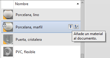

Para añadir un material al proyecto actual, localice primero el material en una biblioteca existente y utilice uno de estos métodos:
Añadir a
Materiales de documento.
situado a la derecha del material.
