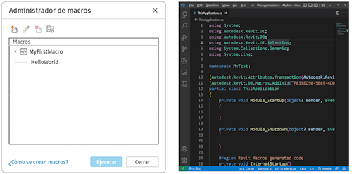

Revit ofrece una interfaz de programación de aplicaciones (API) que le permite ampliar la funcionalidad del producto. Puede añadir comandos personalizados a la ficha Complementos
grupo Herramientas externas, o añadir herramientas y grupos nuevos.
Además de estas extensiones de la API, esta se puede utilizar para definir macros que se ejecuten en Revit. Explicaremos las diferencias de API más adelante en este tema, pero para desarrolladores experimentados, tenga en cuenta que no necesita registrar las macros en Revit.ini o añadir RevitAPI.dll como referencia.
Es muy probable que la API de Revit cambie en las próximas versiones de producto. Esto significa que después de instalar la próxima versión de Revit, tendrá que editar y volver a construir todas las macros para que se reflejen los cambios en la API.
