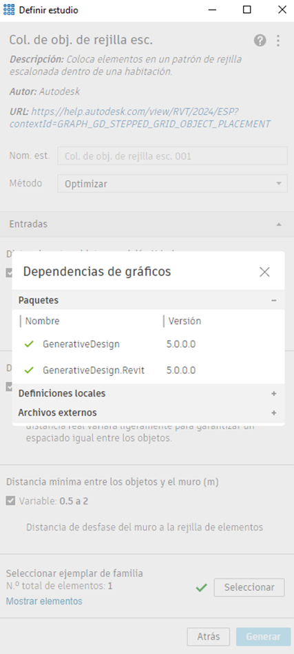

Puede examinar las dependencias de cada gráfico en la función Diseño generativo de Revit mediante el cuadro de diálogo Dependencias de gráficos.
Para que pueda funcionar en la herramienta Diseño generativo de Revit, es posible que el gráfico de Dynamo que impulsa un tipo de estudio requiera determinadas dependencias como, por ejemplo, paquetes, nodos personalizados o archivos externos. El cuadro de diálogo Dependencias de gráficos permite ver rápidamente los paquetes y otras dependencias que necesita el gráfico para ejecutarse correctamente, e identificar las dependencias que faltan e instalarlas en Dynamo.
Para acceder al cuadro de diálogo Dependencias de gráficos
Vaya al menú Opciones del estudio en el cuadro de diálogo Crear estudio y seleccione Ver dependencias de gráficos
Uso del cuadro de diálogo Dependencias de gráficos
Las dependencias de gráficos se mostrarán en el cuadro de diálogo Dependencias de gráficos, ordenadas en los siguientes encabezados:
- Paquetes: colecciones de nodos personalizados que amplían la funcionalidad de Dynamo.
- Definiciones locales: archivos específicos de Dynamo correspondientes a los nodos personalizados locales y a los paquetes locales.
- Archivos externos: documentos externos en el espacio de gráficos, como imágenes o archivos de texto.
Además de un nombre y una versión, con cada dependencia, se muestra uno de los siguientes iconos:
- Una marca de verificación indica que la dependencia está instalada.
- Una X indica que falta la dependencia y que es necesario instalarla.
- Un aviso indica que existe una discrepancia de versiones en la dependencia instalada. Es posible que el gráfico se siga ejecutando, pero, si hay problemas, pruebe a instalar la versión de dependencia correcta en Dynamo.
