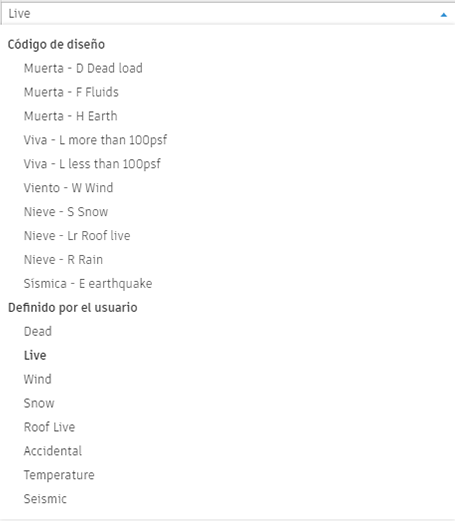

  5. En la columna Naturaleza, seleccione el tipo de carga adecuado para el caso de carga. Puede elegir entre los tipos de carga proporcionados por la norma de diseño seleccionada o los tipos de carga añadidos manualmente.

La lista de tipos de carga se actualizará con los tipos proporcionados por la norma de diseño seleccionada.
Los tipos de carga añadidos manualmente seguirán estando disponibles. Se diferencian de los proporcionados por la norma de diseño mediante el atributo Origen de la segunda columna de la tabla: Norma de diseño o Definido por el usuario.

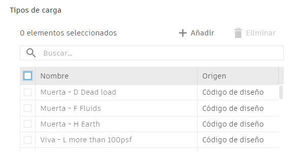

Puede añadir, editar o eliminar tipos de carga de la tabla Tipos de carga de la ficha Configuración avanzada. También puede examinar los tipos de carga proporcionados por la norma de diseño seleccionada.
  1. Haga clic en Analizar Modelo analítico (Casos y combinaciones de carga).
  2. Expanda la ficha Configuración avanzada.
  3. En la tabla Tipos de carga, haga clic en Añadir.
  4. Haga clic en el campo Nombre y ajuste el nombre del tipo de carga.
Nota: Puede editar o eliminar manualmente los tipos de carga añadidos. Los tipos de carga proporcionados por la norma de diseño seleccionada no se pueden editar ni eliminar. Estos solo se actualizan mediante otra selección de norma de diseño.

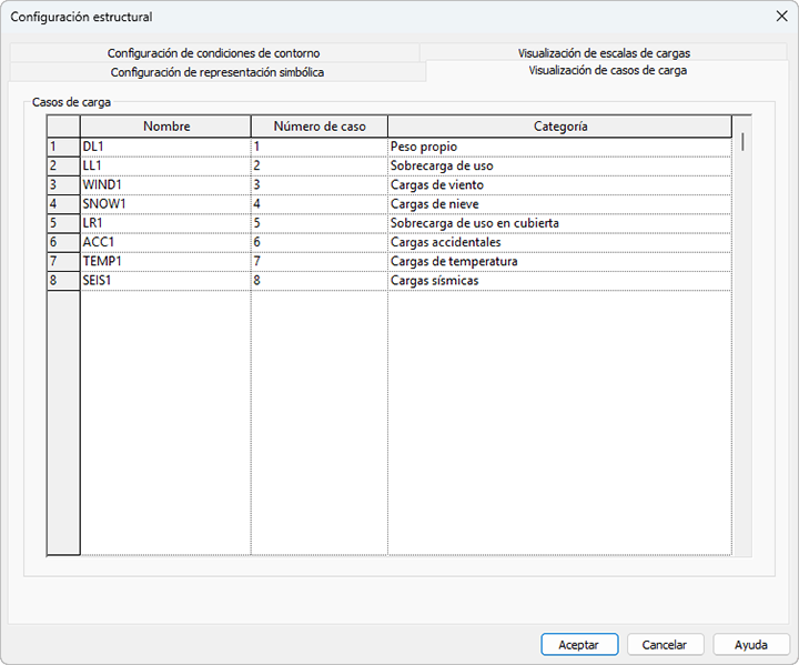

Puede asociar casos de carga a una categoría predefinida.
  1. Haga clic en Analizar Modelo analítico (Visualización de casos de carga).
  2. En la columna Categoría de la tabla Casos de carga, seleccione la categoría predefinida que desee para el caso de carga seleccionado.
Nota:
  1. Puede ajustar cada representación de categoría de caso de carga desde el cuadro de diálogo Estilos de objeto. También puede añadir nuevas subcategorías para los casos de carga desde esta ubicación.
  2. Puede modificar esta configuración en Modificaciones de visibilidad/gráficos para cada vista.
  3. Si desea ajustar la lista Casos de carga, utilice el cuadro de diálogo Casos y combinaciones de carga. En este cuadro de diálogo, solo puede cambiar el nombre de los casos de carga y asignar una categoría a cada uno.
