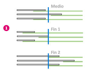

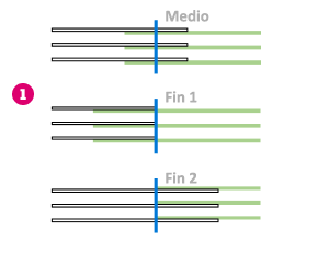

La posición del empalme se puede establecer para cada ejemplar de empalme y hace referencia a la posición de la línea de empalme con respecto a la longitud de solape del empalme. La opción Extremo 1 indica que la longitud de solape se coloca hacia el primer conjunto de la cadena de empalme .
Empalme solapado | Empalme solapado escalonado |
