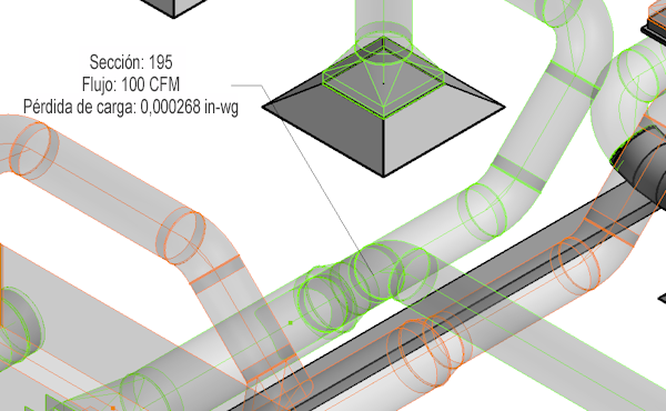

Inspeccione y visualice datos de flujo y pérdida de carga en redes de diseño y fabricación. Los segmentos analíticos se muestran en la interfaz de usuario como subelementos. Estos segmentos se pueden seleccionar, etiquetar y planificar.
Los segmentos analíticos son subelementos de elementos de diseño o fabricación. Utilice las modificaciones de visibilidad y gráficos de las vistas para activar la visibilidad de los elementos analíticos. Pulse la tecla Tab cuando el cursor se encuentre sobre un elemento de diseño o fabricación para pasar la selección al elemento analítico.
Nota: Los segmentos analíticos solo se muestran cuando se utilizan cálculos basados en red.
Los segmentos analíticos se pueden etiquetar y planificar para comprender los cálculos de red de segmentos únicos.
