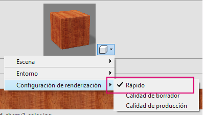

Al trabajar en la ficha Aspecto del Explorador de materiales, utilice el menú desplegable situado junto a la miniatura del material para configurar los parámetros de renderización de la imagen en miniatura. El nuevo parámetro de renderización "Rápido" agiliza la generación de la imagen en miniatura al cambiar la selección de materiales.
