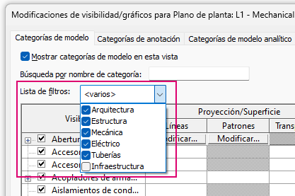

Filtrar actualizaciones por disciplina
En función de los comentarios de los clientes, se han actualizado los filtros de disciplina del cuadro de diálogo Modificaciones de visibilidad/gráficos.
Los filtros de lista predefinidos en el cuadro de diálogo Modificaciones de visibilidad/gráficos se han modificado como se muestra en la tabla siguiente.
