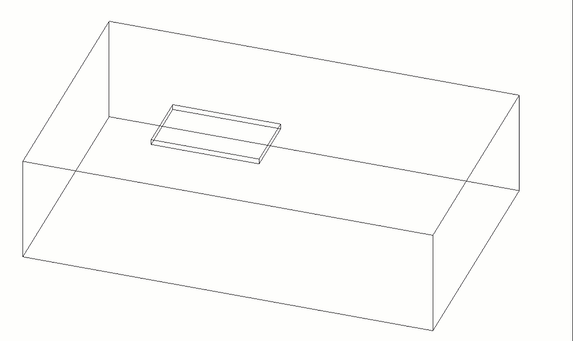

Las mejoras en el comportamiento de forzado de cursor al trabajar en el modo de edición de formas permiten ignorar los puntos y los bordes internos y utilizar el valor Z de los elementos como punto de forzado.

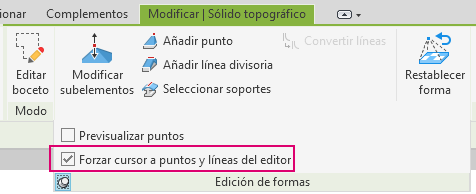

menú desplegable del grupo Edición de formas
(Forzar cursor a puntos y líneas del editor).
Consulte Modificar la forma de un elemento.
Después de entrar en el modo SlabShape, haga clic en el botón
Forzar cursor a XYZ de la ficha Modificar | Sólido topográfico
grupo Elevación del modificador.
El valor que se muestra cerca del cursor indica la elevación de los objetos de referencia en función del parámetro Base de elevación. Si se selecciona Forzar cursor a XYZ y el puntero se sitúa sobre un lugar que no es un objeto de referencia, la elevación sigue el comportamiento "Relativo a superficie".
