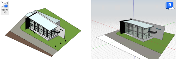

El flujo de trabajo de Boceto 3D ahora vincula un modelo FormIt a Revit para mejorar la coordinación. Esto supone una mejora con respecto a las versiones anteriores, en las que los modelos se importaban, pero no se vinculaban, mediante este flujo de trabajo. Inicie un modelo en FormIt mediante el botón Boceto 3D de Revit, que abre el modelo en FormIt como un vínculo. Una vez que haya creado el boceto de un diseño en FormIt, envíe de nuevo las actualizaciones a Revit. Para ello, haga clic en el botón Enviar a Revit o guarde el modelo de FormIt.

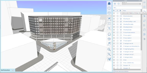

Obtenga una vista preliminar de la geometría y las capas en FormIt que se enviarán a Revit, lo que le proporcionará un mejor control sobre el contenido que se enviará de nuevo. En FormIt, active el modo de vista previa mediante la casilla de verificación Previsualizar las selecciones de Enviar a Revit del panel Capas. Un marco azul indica que el modo de vista previa de Revit está activado. Una nueva columna en el panel Capas indica las capas que se transferirán a Revit al vincular el archivo AXM o al utilizar el flujo de trabajo Boceto 3D - Enviar a Revit.
