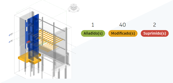

botón Cambios en el modelo de coordinación para abrir la paleta Cambios en el modelo de coordinación.
En la paleta, se muestra una descripción general de los objetos añadidos, modificados o suprimidos, que también se resaltan en el modelo. Puede filtrar las categorías para visualizar solo los objetos añadidos, modificados o suprimidos si anula la selección de las categorías que no desea mostrar.
