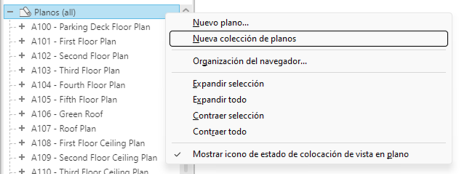

Con la función Colecciones de planos, puede asignar cualquier plano del modelo a agrupaciones flexibles.

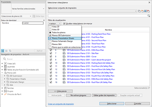

Esto permite una organización personalizada a la que se puede hacer referencia en Revit (como en vistas, tablas de planificación, familias y filtros).
Los parámetros Colección de planos y Colección de planos de referencia están disponibles para los tipos de vista compatibles en Revit, junto con los parámetros de vista y plano existentes.
Consulte Colecciones de planos.
