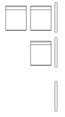

Ejemplo de matriz de familia paramétrica flexionada a 2 en el proyecto y, a continuación, a 1 y 0:
