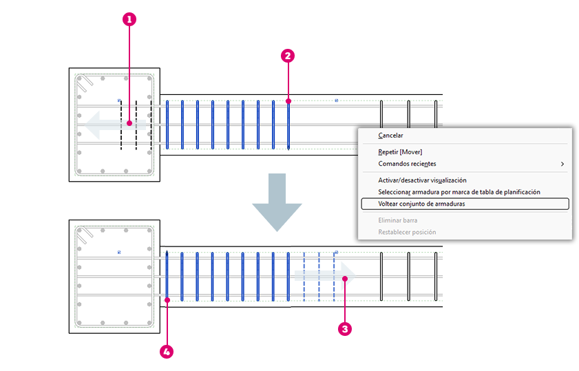

Para elegir la dirección en la que se expande un conjunto de armaduras, utilice la opción Voltear del menú contextual.
| Dirección de expansión del conjunto. |
| Primera barra del conjunto Número con espaciado. |
| Dirección de expansión del conjunto después del volteado. |
| Primera barra del conjunto Número con espaciado después del volteado. |
