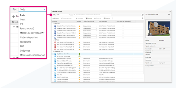

Nuevo cuadro de diálogo Gestionar vínculos
El cuadro de diálogo Gestionar vínculos se ha mejorado para optimizar la experiencia.
Muestra los nueve tipos de datos vinculados (modelos de Revit, vínculos IFC, formatos CAD, marcas de revisión DWF, nubes de puntos, topografía, PDF, imágenes y modelo de coordinación), agrupados en una estructura de árbol y contabilizados para facilitar la gestión y la navegación. Puede filtrar grupos y buscar un vínculo, y ver información detallada de cada tipo de datos en un panel lateral plegable ubicado a la derecha.
En la parte superior, aparece una fila de herramientas de operaciones que se generan dinámicamente por tipo y estado.
Puede personalizar la visibilidad de cada columna en la lista Mostrar columnas mediante el botón de icono de engranaje situado en la parte superior derecha de la tabla. Para acceder a la dirección completa de un vínculo, ahora puede consultarla en la información de herramientas y copiarla directamente desde la columna Ruta guardada.
