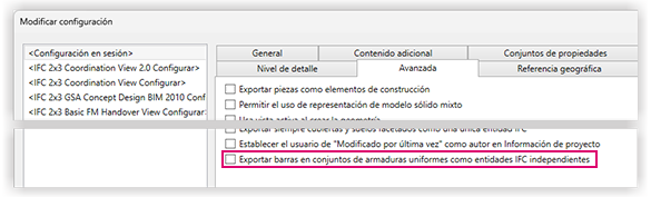

Los conjuntos de armaduras con barras de la misma longitud ahora se agrupan cuando se exportan a IFC.
- El nuevo comportamiento por defecto para conjuntos uniformes es seleccionar todo el conjunto de armaduras al inspeccionar el modelo IFC.
- Las barras de conjuntos de armaduras variables se exportan como entidades IFC individuales.
- Utilice la opción para exportar barras en conjuntos de armaduras uniformes como entidades IFC independientes:
Para obtener más información, consulte Opciones de configuración de exportación de IFC.
