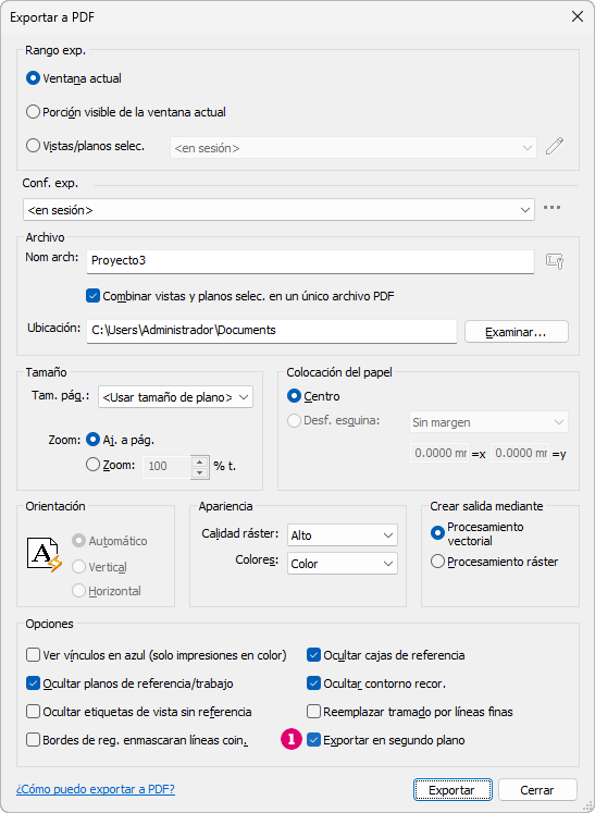

Exportación en segundo plano a PDF
La exportación a PDF se puede ejecutar en segundo plano. Puede seguir trabajando en el modelo mientras se ejecuta el proceso de exportación de PDF.
Anteriormente, al exportar un archivo PDF desde Revit, la sesión de Revit debía completar el proceso de exportación a PDF antes de poder seguir trabajando. Ahora, el proceso de exportación a PDF puede ejecutarse como un proceso en segundo plano, lo que le permite seguir trabajando en el modelo mientras se completa el proceso de exportación.
Para activar la función Exportar en segundo plano, seleccione la opción "Exportar en segundo plano" en el cuadro de diálogo Exportar a PDF. Esto le permitirá procesar la exportación de PDF en segundo plano mientras sigue trabajando en el modelo.
Consulte PDF: Exportar en segundo plano para obtener más información.
