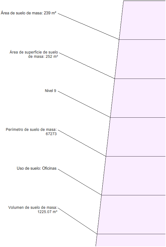

Después de crear suelos de masa, puede etiquetarlos en vistas 2D. Las etiquetas pueden incluir información de área, área de superficie exterior, perímetro, volumen y uso para cada suelo de masa.
Si modifica la forma de la masa, las etiquetas se actualizan para reflejar los cambios.

Para ver otros valores de parámetros en una etiqueta de suelo de masa, cree una familia de etiquetas que incluyan la información deseada, como se muestra a continuación.
Etiquetas de muestra para suelos de masa
