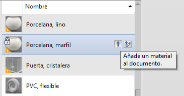

Las bibliotecas que proporciona Autodesk están bloqueadas, como indica el icono de bloqueo. Los materiales de una biblioteca bloqueada no se pueden sobrescribir o suprimir. Puede copiar materiales de una biblioteca bloqueada en bibliotecas creadas por el usuario, en las que los materiales sí se pueden sobrescribir o suprimir. En la siguiente figura, la biblioteca Materiales del proyecto AB es una biblioteca desbloqueada creada por el usuario.

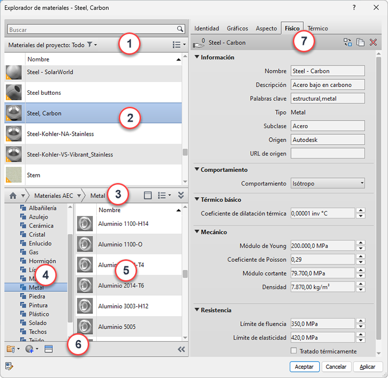

Si desea trabajar con bibliotecas, acceda al Explorador de materiales. Para ello, haga clic en la ficha Gestionargrupo Configuración (Materiales).
Región Función
1 Filtro de materiales del proyecto : filtre los materiales del proyecto por clase. Mostrar/ocultar el menú de configuración de materiales del proyecto : este botón permite modificar la vista de los materiales del proyecto y el panel de la biblioteca en la ventana del Explorador de materiales. Puede utilizar el menú de configuración de los materiales del proyecto para filtrar la visualización de los materiales en la lista de materiales del proyecto.
2 Lista de materiales del proyecto: muestra los materiales del proyecto actual, independientemente de si están o no aplicados a objetos. Seleccione materiales de la lista y, a continuación, haga clic con el botón derecho para acceder a un menú de tareas habituales, como Cambiar nombre, Duplicar y Añadir a una biblioteca.
3
Barra de herramientas de las bibliotecas de materiales: proporciona controles para gestionar bibliotecas, crear materiales nuevos o duplicar materiales existentes, o abrir y cerrar el Explorador de activos. Mostrar/ocultar el árbol de la biblioteca y el menú de configuración de la biblioteca : estos dos botones permiten modificar la forma en que se muestran las bibliotecas y los materiales en la ventana del Explorador de materiales. Haga clic en Mostrar/ocultar el árbol del panel de biblioteca para visualizar u ocultar el árbol de la biblioteca. Puede que le interese ocultar el árbol de la biblioteca para tener más espacio para ver los materiales de las bibliotecas. Puede utilizar las opciones del menú de configuración de la biblioteca para filtrar la visualización de los materiales en la lista de materiales de la biblioteca.
4 Lista de bibliotecas: muestra las bibliotecas abiertas y las categorías (clases) en las bibliotecas.
5 Lista de materiales de la biblioteca: muestra los materiales de la biblioteca o la categoría (clase) seleccionada en la lista de bibliotecas.
6 Barra de herramientas del Explorador de materiales: proporciona controles para gestionar bibliotecas, crear materiales nuevos o duplicar materiales existentes, o abrir y cerrar el Explorador de activos.
7 Cuando se selecciona un material en la lista de bibliotecas (panel izquierdo), el panel derecho muestra las fichas (objetos) asociadas al material. Haga clic en las fichas (por ejemplo, Identidad o Apariencia) para ver las propiedades y objetos del material. Cuando se visualizan los materiales de las bibliotecas, las propiedades son de solo lectura.

Para añadir un material al proyecto actual, localice primero el material en una biblioteca existente y utilice uno de estos métodos:
Para copiar un material en una biblioteca, utilice uno de estos métodos:
Si copia un material en una biblioteca en la que ya existe otro material con el mismo nombre, se le preguntará si desea sobrescribir la versión existente en la ubicación de destino o si desea conservar ambos materiales. Si elige conservar ambos materiales, al nombre del material que se está copiando se le añade un número, por ejemplo, Porcelana, Marfil(2).
