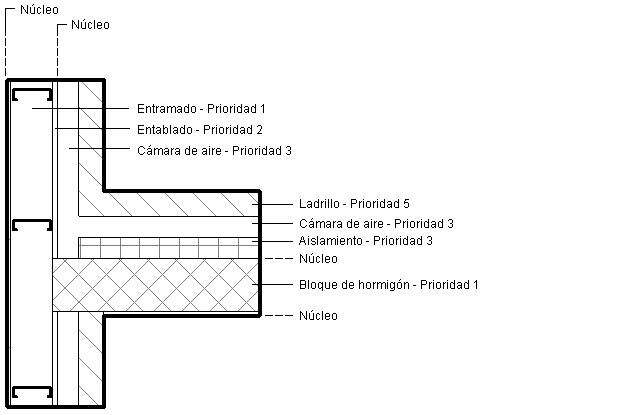

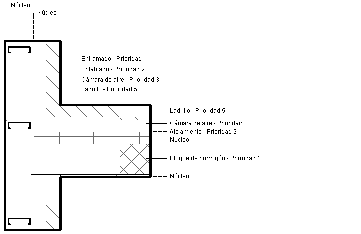

Acerca de la aplicación de una función a una capa de una estructura compuesta
A cada capa se asigna una función específica para que la capa pueda unirse a su capa funcional correspondiente. Las funciones de capa tienen un orden de prioridad.
Reglas para uniones de capas
Funciones de capas
Puede asignar las siguientes funciones a las capas:
Nota: Puede personalizar la prioridad de las capas desde el nivel de tipo de elemento mediante el cuadro de diálogo Editar montaje (consulte Abra el cuadro de diálogo Editar montaje para Muros compuestos).
