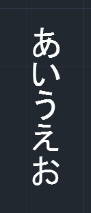

Solución:
Estos tipos de letra sirven para crear texto alineado verticalmente en sistemas de idiomas asiáticos. El uso de fuentes verticales en texto o etiquetas no verticales podría producir resultados no deseados en la visualización o la impresión.
