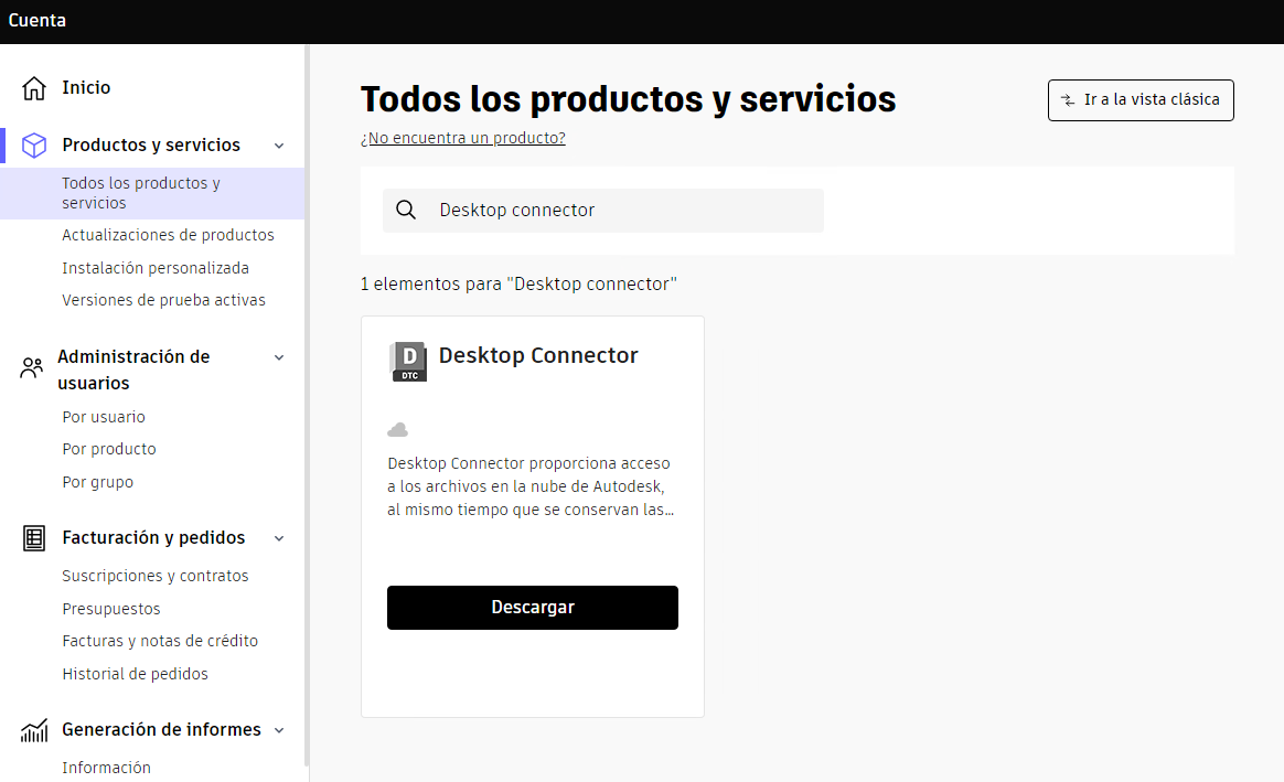

Problema: para acceder a los archivos de las unidades conectadas, debe tener instalada la actualización más reciente.
Solución:
  1. Para descargar la versión más reciente, vaya a Productos y servicios de Autodesk Account. Desktop Connector aparece en Productos y servicios.
  2. En Desktop Connector, utilice la opción Buscar actualizaciones para actualizar la aplicación.
  3. Una vez que se haya completado la actualización, inicie Revit LT y confirme que los vínculos desde las unidades conectadas se cargan según lo previsto.
