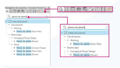

Utilice las fichas del Navegador de proyectos para minimizar el desplazamiento y reducir el número de clics necesarios para las tareas, sobre todo, en proyectos de gran tamaño.

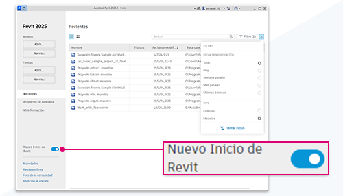

El nuevo Inicio de Revit ahora está activado por defecto cuando se abre Revit.

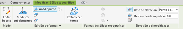

Idea de la comunidad: La eliminación de líneas de plegado durante la modificación de sólidos topográficos facilita la edición.

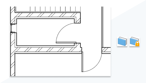

Idea de la comunidad: Controle las uniones de muros directamente en el lienzo mientras trabaja.

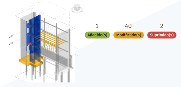

Se admiten los tipos de archivo IFC y NWC para los cambios en el modelo de coordinación.

Idea de la comunidad: Se han mejorado las herramientas y las funciones para trabajar con elementos de sólido topográfico en los modelos.

Idea de la comunidad: Puede unir automáticamente un muro arquitectónico recién creado con el muro adyacente, o bien unirlos y bloquearlos para agilizar el proceso de modelado cuando trabaje con varios muros.

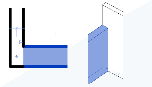

Idea de la comunidad: Controle las condiciones de ajuste de los extremos de los muros con controles en vistas de plano.

Utilice el conmutador Nuevo Inicio de Revit para probar la nueva página de inicio con más funciones.
Las mejoras en el comportamiento de forzado de cursor al trabajar en el modo de edición de formas permiten ignorar los puntos y los bordes internos y utilizar el valor Z de los elementos como punto de forzado.

Al realizar una búsqueda en el Navegador de proyectos, puede ver todos los nodos secundarios cuando el nodo principal contiene las palabras clave.
