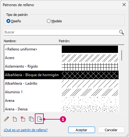

Exporte patrones de modelo y dibujo del modelo a un archivo .PAT.
En el cuadro de diálogo Patrones de relleno, al que se accede desde la ficha Administrar, seleccione uno o varios patrones para exportar a un archivo PAT
. El archivo exportado contiene definiciones de patrón de cada patrón seleccionado. Los patrones de dibujo y los de modelo se deben exportar a archivos PAT independientes.
Para obtener más información, consulte Exportar patrones de relleno.
