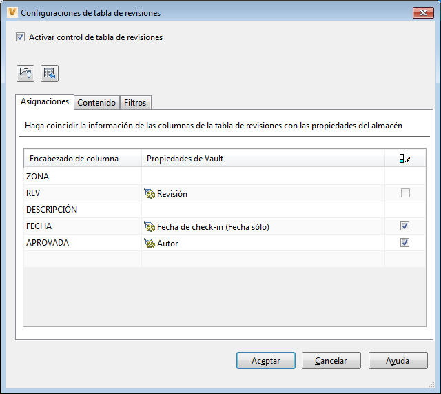

Ficha asignaciones
En la ficha Asignaciones, se pueden asignar propiedades de Vault a las columnas de la tabla de revisiones.
Encabezado de columna
Nombre de columna que se muestra en la tabla de revisiones.
Propiedades de Vault
Nombre de la propiedad de Vault que se ha asignado a la columna de la tabla de revisiones asociada.
El valor de esta propiedad aparecerá automáticamente en el campo de la columna en la tabla de revisiones del dibujo.
Control de la preferencia de datos lanzados vs la preferencia de datos no lanzados.
Seleccione la casilla de verificación de cualquier fila en la que desee que el sistema actualice la tabla de revisiones con la información lanzada solamente. Si la casilla de verificación de una fila no está seleccionada, se utilizará la información más reciente del almacén.

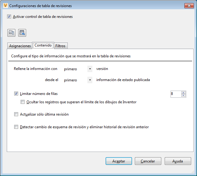

Tabla Contenido
En la ficha Contenido, se puede forzar el tipo de información que se mostrará en la tabla de revisiones.
Actualizar las filas con…
Seleccione el control de versiones.
Seleccione la versión y el estado Lanzado que desea aplicar a los registros del historial de revisiones.
Casilla de verificación Limitar número de filas
Si desea limitar el número de filas que se muestran en la tabla de revisiones, seleccione la casilla de verificación Limitar número de filas. Especifique el límite de número de filas que desee que se muestren mediante la selección de un valor en el control numérico de valores.
Nota: Si la opción Limitar número de filas está activada, los registros que superen el límite se suprimirán por defecto. En los dibujos de Inventor, también se puede optar por ocultar estos registros que superan el límite en lugar de suprimirlos.
Casilla de verificación Ocultar los registros que superan el límite de los dibujos de Inventor
Seleccione esta casilla para ocultar los registros de dibujos adicionales de Inventor en lugar de suprimirlos.
Actualizar solo última revisión
Seleccione esta casilla de verificación para actualizar solo los valores asignados de la fila de la última revisión en la tabla de revisiones. Los demás valores asignados de las filas de revisiones históricas no se actualizarán aunque los datos no sean equivalentes en el almacén.
Nota: Aunque la opción Actualizar solo última revisión esté activada, la función Tabla de revisiones de Vault continuará eliminando las filas de revisión que no se encuentren en Vault.

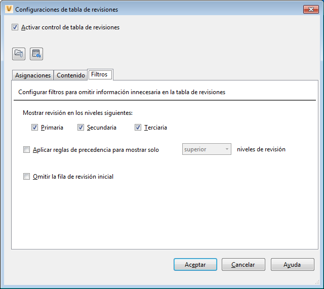

Ficha Filtros
En la ficha Filtros, se pueden refinar aún más los datos mostrados en la tabla de revisiones mediante la aplicación de filtros de nivel de revisión.
Mostrar revisión en los niveles siguientes
Seleccione la casilla de verificación de cada nivel de revisión que desee que se muestre en la tabla de revisiones. Por ejemplo, si tiene un dibujo marcado como revisión B.2.1, y solo selecciona las casillas de verificación Primaria y Secundaria, solo se mostrará B.2 en la tabla de revisiones.
Consulte Esquemas de revisión para obtener más información sobre los niveles de revisión Primaria, Secundaria y Terciaria.
Aplicar reglas de precedencia para mostrar solo X niveles de revisión
Si existen varios niveles de revisión en un grupo de revisiones, es necesario identificar el nivel de revisión que debe mostrarse. Active esta casilla de verificación y seleccione si desea que se muestren los niveles de revisión más altos o más bajos en la tabla de revisiones.
Esta selección tiene prioridad frente a la opción Mostrar revisión en los niveles siguientes.
Omitir la fila de revisión inicial
Seleccione esta casilla para omitir la fila de revisión inicial de la tabla de revisiones.
Algunos usuarios consideran que, si el valor de revisión inicial (p. ej., A) ya está en el cajetín de la tabla de revisiones, es innecesario que se repita como la primera fila de revisión. Al seleccionar esta casilla de verificación, la primera fila de revisión de la tabla de revisiones se convierte en el siguiente valor de revisión (p. ej., A.1).

Asignar propiedades de Vault a columnas de la tabla de revisiones
  1. En el cuadro de diálogo Configuración de la tabla de revisiones, seleccione la ficha Asignaciones.
  2. Haga clic en un campo en blanco bajo Encabezado de columna y escriba un valor para crear un encabezado de columna para la tabla de revisiones.
  3. Haga clic en el campo correspondiente en la columna Propiedades de Vault y seleccione la propiedad que desee asignar a Encabezado de columna en la lista desplegable.
    Nota: La propiedad del sistema "Revisión" es una asignación de clave que debe asignarse al menos a uno de los encabezados de columna.
  4. Seleccione la casilla de verificación de la columna de control de la preferencia de datos lanzados si solo desea que se muestren los valores lanzados de la propiedad asignada en la tabla de revisiones. Desactive esta casilla de verificación si desea que el último valor de la propiedad se muestre en su lugar.
  5. Repita los tres últimos pasos para las entradas adicionales.
  6. Haga clic en Aceptar para guardar la selección.

  1. En el cuadro de diálogo Configuración de la tabla de revisiones, seleccione la ficha Contenido.
  2. En el cuadro de diálogo Actualizar las filas con, seleccione si desea que se muestren los valores de la primera o la última versión de la revisión.
  3. En la línea siguiente, seleccione si desea que se muestren los valores de la primera o la última versión de información de estado lanzada.
  4. Haga clic en Aceptar para guardar la selección.
Limitar el número de filas de la tabla de revisiones
Es posible forzar el número de filas de revisión que se muestran en una tabla de revisiones mediante el forzado de un límite de número de filas. Además, puede identificar el número de filas que desee establecer como límite.
  2. Seleccione la casilla de verificación Limitar número de filas.
  3. Identifique el límite de visualización de número de filas de la tabla de revisiones. Para ello, especifique un valor o utilice las flechas arriba y abajo para modificar el valor actual.
Actualizar la última fila de revisión
  2. Active la casilla de verificación Actualizar sólo última revisión para actualizar solo los valores asignados de la última fila de revisión en la tabla de revisiones. Los demás valores asignados de las filas de revisiones históricas no se actualizarán aunque los datos no sean equivalentes en el almacén.
  3. Haga clic en Aceptar para guardar la selección.
Detectar cambio de esquema de revisión
Si se utilizan varios esquemas de revisión, puede asegurarse de que se usa el esquema de revisión actual se utiliza en lugar de los datos de revisión históricos.
  2. Seleccione la casilla de verificación Detectar cambio de esquema de revisión y eliminar historial de revisión anterior para reemplazar las filas de revisión históricas por la información del esquema de revisión actual.

  1. En el cuadro de diálogo Configuración de la tabla de revisiones, seleccione la ficha Filtros.
  2. Active la casilla de verificación de cada nivel de revisión que desee que se muestre en la tabla de revisiones.
  3. Si existen varios niveles de revisión en un grupo de revisiones, es necesario identificar el nivel de revisión que debe mostrarse. Active la casilla de verificación Aplicar reglas de precedencia y seleccione si desea que se muestren los niveles de revisión más altos o más bajos en la tabla de revisiones.
    Nota: Esta selección tiene prioridad frente a la opción Mostrar revisión en los niveles siguientes.
Algunos usuarios consideran que, si el valor de revisión inicial (p. ej., A) ya está en el cajetín de la tabla de revisiones, es innecesario que se repita como la primera fila de revisión. Puede configurar las tablas de revisiones para omitir el primer valor de revisión e iniciar la primera fila con el siguiente valor de revisión (por ejemplo, A.1).
  2. Active la casilla de verificación Omitir la fila de revisión inicial.
