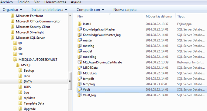

Cuando se instala Autodesk Data Management Server, se crea un almacén denominado Vault. Los archivos de base de datos del almacén se crean en la carpeta MSSQL$AUTODESKVAULT\Data en la carpeta de instalación de Microsoft SQL Server.
Microsoft SQL Server utiliza varias de las bases de datos ubicadas en la carpeta Data, mientras que otras son específicas del almacén. Cada archivo de base de datos (MDF) tiene un archivo de registro asociado (LDF) que contiene datos de transacción importantes. Se requiere el traslado, la copia de seguridad y la restauración de este archivo junto con el archivo de base de datos.
