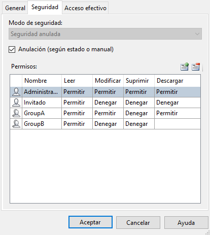

La seguridad según objeto se puede anular. Si se anula la seguridad, la lista de control de acceso seguirá existiendo en el objeto pero se reemplazará por una lista de control de acceso definida recientemente. Se denomina lista de control de acceso de anulación o una ACL de anulación.
Mientras exista una lista de control de acceso de anulación, la seguridad según objeto se ignorará. Si el usuario elimina la lista de control de acceso de anulación, la seguridad según objeto se convertirá en la nueva seguridad. Si una lista de control de acceso de anulación está activa, solo los miembros y usuarios de la lista de control de acceso dispondrán de permisos con respecto al objeto.
