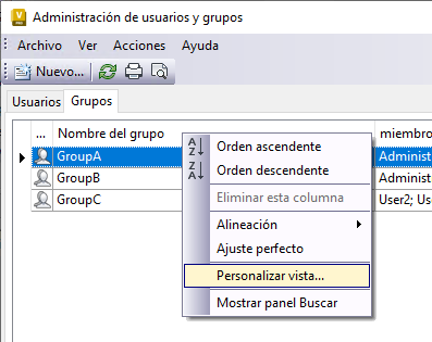

Personalizar vista
Puede personalizar su visualización añadiendo o eliminando campos de columna. Al personalizar su vista, la administración de grupos se adaptará mejor a sus necesidades.
Haga clic con el botón derecho en un encabezado de columna y seleccione Personalizar vista para abrir el cuadro de diálogo Personalizar vista. Haga clic en Campos para controlar qué columnas y campos se muestran en la vista. Además, puede elegir si desea ver las líneas de rejilla o incluir el cambio automático de tamaño de columna automáticamente haciendo clic en el botón Otras configuraciones en el cuadro de diálogo Personalizar vista. Haga clic en Restablecer para restaurar la vista por defecto. Para obtener más información, consulte Personalización de la vista.
